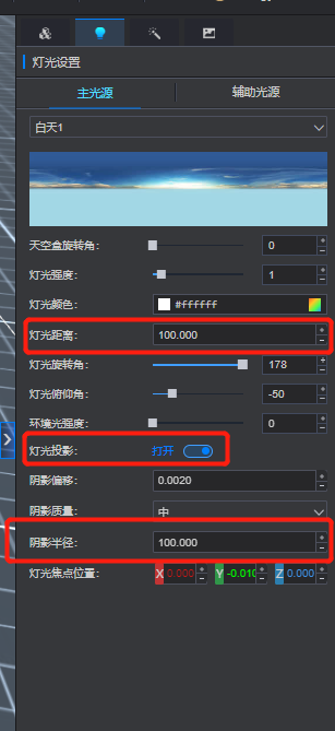

请问在场景中,如何设置阴影效果?
已定时 已固定 已锁定 已移动 端渲染:场景编辑
1 帖子 1 发布者 1254 浏览
    设置阴影效果,主要是在场景编辑器里面设置灯光效果,具体操作如下:
    1.在灯光设置中,点击打开“灯光投影”
    2.调整灯光的距离,阴影的半径等,保证场景被光照范围包围。

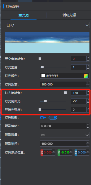

    3.调整主光源的俯仰角,或者水平旋转角来设置光照的角度,可以更改阴影效果。
